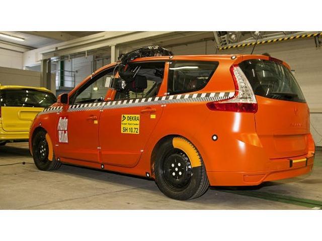

LE CANDIDATE E IL TEST – Due diversi test per due diverse auto. Nella prima prova una Renault Grand Scenic, con sette passeggeri a bordo, viene tamponata da un SUV. Nel secondo test una Toyota iQ viene tamponata da una berlina. Per simulare meglio un tamponamento a catena, tipico impatto cittadino, le due auto testate si trovano davanti un’altra automobile, che a sua volta è messa a ridosso di un muretto (che potrebbe essere un’altra auto).

Un tranquillo pomeriggio attende i nostri amici dummy (scopri come sono fatti i manichini da crash test). A bordo della Renault Grand Scenic troviamo sette ragazzi che stanno andando a fare una bella passeggiata in riva al mare. Soffermiamoci sulla coppia di ragazzi seduti nella terza fila: Marco, un ragazzo di 1 metro e 75 pesante 75 kg (manichino Hybrid III 50percentile), e la sua ragazza Alice, alta 150 cm e pesante 50 kg (Hybrid III 5percentile). Tutti a bordo della monovolume francese, che ha ottenuto 5 stelle nei crash test Euro NCAP, ed è catalogabile come una delle più sicure della categoria. Fra la testa dei due ragazzi e il lunotto ci sono 21cm di spazio, dimensione ragguardevole, rispetto a quella che offre la concorrenza, pensate che nella Ford C-Max 7 ci sono solo 6 cm fra testa e lunotto.
TUTTI IN FILA – Cavolo, forse Onda Verde aveva ragione, sono fermi in colonna sulla A14. E intanto per passare il tempo stanno ridendo e scherzando fra loro, quando all’improvviso una Mercedes Classe M gli piomba addosso a 64 km/h. Trenta centimetri di intrusione da parte del SUV tedesco, che potrebbero fare molto male ai ragazzi della terza fila di sedili. Per via dell’urto subito dopo la Scenic va a sbattere sulla Renault Laguna che li precede nella lunga colonna.
ANALISI SCONCERTANTI – Fortunatamente Marco e Alice sono due amici di metallo e gomma, pieni zeppi di sensori, perché le rilevazioni e i filmati registrati durante la simulazione non lasciano spazio a dubbi. Nelle immagini si vede la testa di Marco sbattere violentemente sul tetto e poi rimbalzare sul sedile davanti. Il Professore Dimitrios Kallieris, che ha lavorato 35 anni presso l’Istituto di Medicina Legale di Heidelberg, ha analizzato i risultati per Autobild: la testa di Marco supera il limite biomeccanico, in parole povere rischia un gravissimo trauma cranico, con possibili emorragie celebrali. Inoltre il carico sul collo è tremendamente elevato, non sono da escludere fratture alla colonna vertebrale. Il Professore è preoccupato anche per le conseguenze dell’impatto su Alice, soprattutto per l’accelerazione subita dal suo torace, le cui costole rompendosi possono andare a trafiggere i polmoni o il fegato, con tutte le conseguenze del caso.
RENAULT CRITICA – Dal canto suo la Casa produttrice della Scenic, la Renault, accusa il laboratorio di avere utilizzato dei manichini poco realistici (infatti hanno utilizzato i manichini Hybrid III che solitamente si usano nei crash test frontali, qui la descrizione dei dummy) e che in sostanza potrebbero avere fornito dei dati poco affidabili. Inoltre si sono difesi ritenendo il test poco realistico anche per il fatto che i mezzi più pesanti di 1800 kg (come la Classe M utilizzata da Autobild) coprono solamente il 5% del parco mezzi europeo. Renault sostiene anche che un tamponamento a 64 km/h fa parte solo del 4% dei tamponamenti. E i tamponamenti ricoprono solo il 15% degli incidenti con feriti che avvengono in Europa. Insomma dati probabilmente veri ma che non possono giustificare un risultato così eclatante, specie se le case non intendono investire in crash test di questo tipo.
