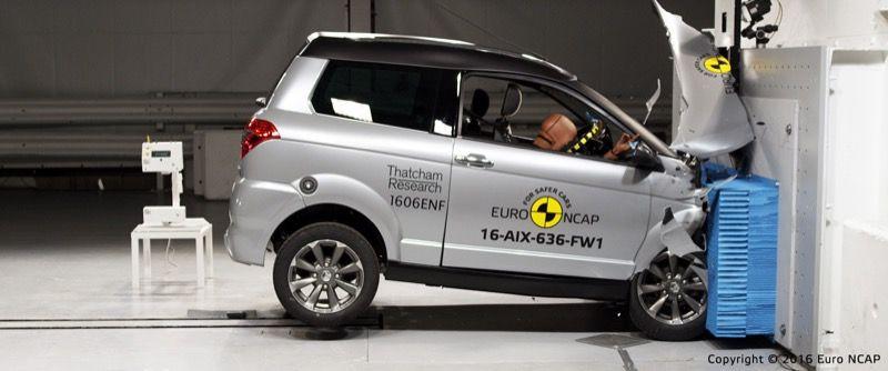

VALUTAZIONE STRUTTURA L'abitacolo della Crossover GTR regge bene alle sollecitazioni del crash test frontale. Potrebbe sopportare incidenti anche a velocità di poco superiori. Durante l'ispezione post crash test laterale è stato individuato che una vite di fissaggio della sospensione ha segnato il serbatoio carburante. In caso di incidente con configurazione differente o più severo il rischio che la vite buchi il serbatoio è molto alto. Euro NCAP ha avvisato Aixam per trovare una valida soluzione a questo problema.
VALUTAZIONE RITENUTA PILOTA Nel crash test frontale la testa del pilota ha colpito il centro del volante, dato lo spostamento all'indietro e in alto del volante. Non è possibile avere neppure a richiesta l'airbag del pilota e le rilevazioni della strumentazione rivelano lesioni alla testa potenzialmente letali. La flessione registrata dal collo è anch'essa potenzialmente mortale. Anche il torace subisce una compressione eccessiva da parte delle cinture di sicurezza, nonostante sia stato evitato il contatto con il volante la protezione è nulla. Solamente le gambe ottengono punti nel crash test frontale della Aixam, le rilevazioni del manichino sono molto buone, tuttavia alcune strutture possono rivelarsi pericolose per ginocchia e femori. Nel crash test laterale la protezione della testa è buona. La compressione del torace è bassa, tuttavia è stato notato che la maggior parte della forza è stata scaricata in una zona senza strumentazione, quindi la valutazione è stata penalizzata fino a diventare mediocre. Basandosi sulle letture strumentali anche l'addome e il bacino offrono una protezione marginale.
Crash test FRONTALE: 2 punti
Crash test LATERALE: 10 punti
