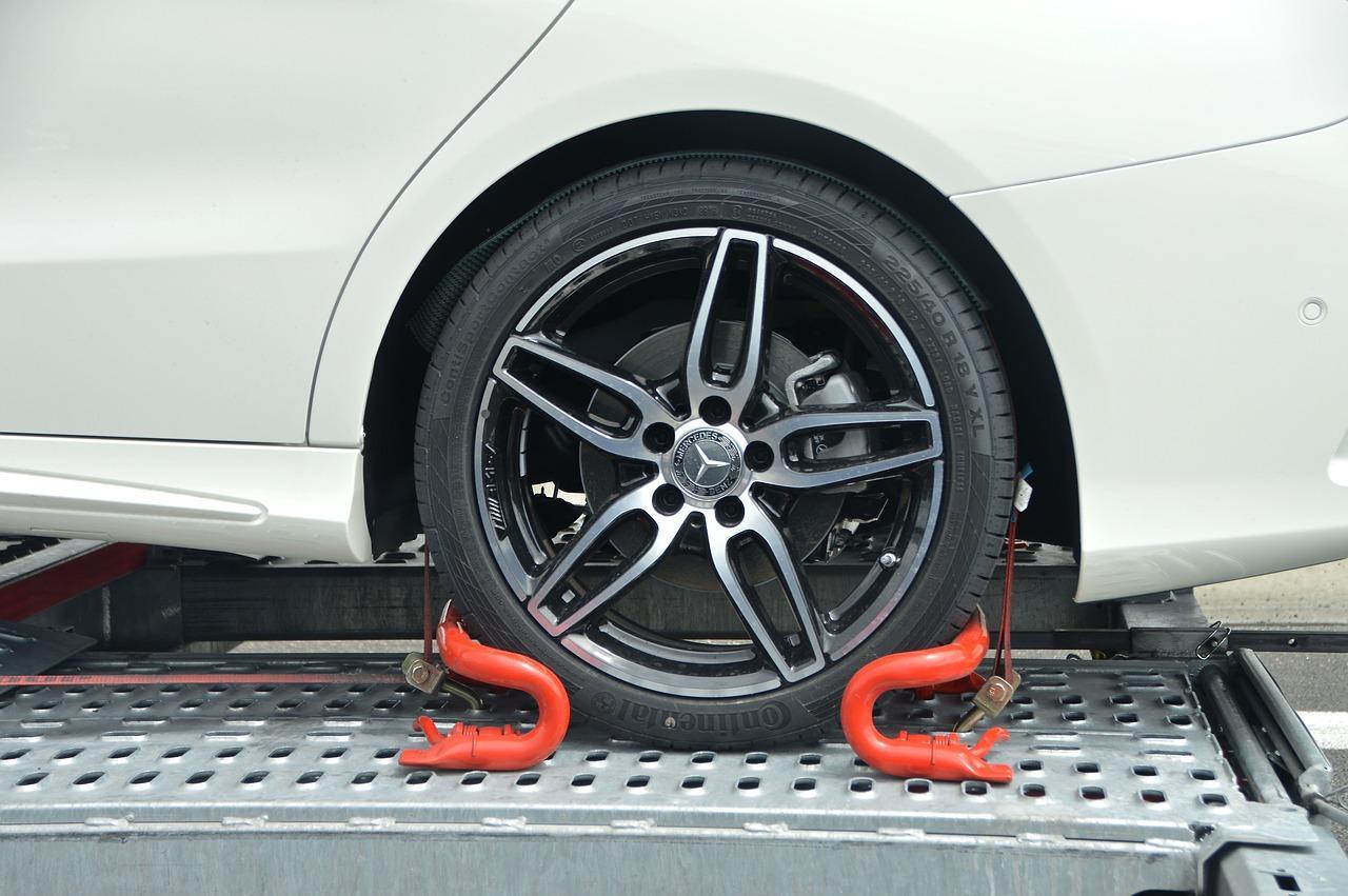

TRAINARE UN’AUTO ELETTRICA SOLO SUL CARROATTREZZI
Intanto bisogna precisare che non c’è un modo univoco per trainare un’auto elettrica, a meno di richiedere l’intervento di un carroattrezzi con pianale. E’ questo il modo più sicuro per trasportare un’auto elettrica senza rischi, e nel caso della Renault ZOE è anche l’unico ammesso dal Costruttore. Ma badate bene che in caso di guasti, anche l’operatore del carroattrezzi che interviene deve essere preparato e avere l’abilitazione CEI 11-27 o  PES-PAV; leggi qui di cosa si tratta. Per legge vi ricordiamo che, in ogni caso, è permesso il traino di un’auto solo con carroattrezzi in autostrada. E’ chiaro che non serve necessariamente chiamare un carroattrezzi per spostare semplicemente un’auto elettrica che è rimasta con la batteria scarica o non ha fatto incidenti. Ma un’auto elettrica si può trainare come un’auto normale? Dipende dai casi che vediamo qui sotto.
TRAINARE UN’AUTO ELETTRICA CON IL CARROATTREZZI
Assodato che il metodo più sicuro per trainare un’auto è sollevarla su un carroattrezzi con pianale, alcuni Costruttori permettono anche il traino senza pianale. Tesla, ad esempio, in alternativa al pianale consiglia l’uso dei pattini per evitare che le ruote tocchino a terra. I clienti che hanno le sospensioni pneumatiche però devono ricordarsi di attivare la funzione Jack, altrimenti l’auto-livellamento potrebbe allentare le cinghie di sicurezza. Per tutti gli altri clienti con Tesla Model S invece è raccomandata l’attivazione della funzione Tow per evitare che si attivi da sola la modalità Park nelle fasi di carico e traino. Lo stesso vale per la Hyundai Kona EV che può essere trainata solo su carroattrezzi o carrelli sotto le ruote. Ma per fortuna non sempre è così per tutte le auto.
