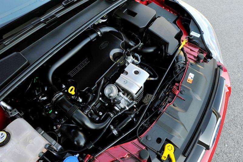

Il nuovo motore Ford EcoBoost 1.0 è stato nominato da una giuria di 76 giornalisti provenienti da 35 nazioni ” International Engine of the Year” 2012. Il Ford EcoBoost 1.0, oltre a vincere il titolo di ” Motore dell'Anno” , ha primeggiato anche nelle categorie Best New Engine (miglior nuovo motore) e Best Engine Under 1.0-litre (miglior motore di cilindrata inferiore a un litro). I giurati hanno valutato guidabilità, prestazioni, efficienza, rumorosità e l'applicazione di tecnologie innovative. Per Ford è la prima vittoria al concorso ” International Engine of the Year”, giunto quest'anno alla 14^ edizione, una vittoria che batte un record: nessun motore ha mai raggiunto, nella storia del premio, un punteggio così alto con il 28% dei voti in più rispetto al 2° classificato.
BASSA RUMOROSITÀ ED ELEVATA QUALITÀ – “Quando abbiamo dato vita al progetto di questo motore, ci siamo dati obiettivi fuori dall'ordinario: prestazioni sorprendenti e massima efficienza, bassa rumorosità ed elevata qualità”, ha dichiarato Joe Bakaj, Vice Presidente motorizzazioni globali di Ford.Dean Slavnich, chairman del premio “International Engine of the Year” e giornalista di “Engine Technology International”, ha commentato: “Questo premio è un giusto riconoscimento a un motore davvero eccezionale”. L'EcoBoost 1.0 ha debuttato sulla nuova Ford Focus e successivamente su B-Max, C-Max e Mondeo. SicurAUTO.it, in occasione della presentazione della nuova Ford B-Max, ha gia avuto modo di apprezzare le doti di prontezza, progressione e silenziosità di questo piccolo 3 cilindri. Ora vogliamo analizzare più da vicino le sue caratteristiche tecniche, dopo averlo provato anche a bordo della Ford Focus SW
INIEZIONE ELETTRONICA DIRETTA – Questo propulsore è stato progettato e sviluppato in Europa, presso i centri ricerca Ford di Dunton (UK) e Merkenich (D) e viene assemblato negli impianti Ford di Colonia (D) e Craiova (R). Si tratta di un 3 cilindri in linea trasversale, a benzina di 999 cc. con testata in lega leggera e monoblocco in ghisa, alesaggio e corsa 71,9 x 82 mm, dunque a corsa lievemente lunga per favorire la coppia ai bassi regimi e limitare la lunghezza. L'albero motore in ghisa è dotato di 6 contrappesi di bilanciamento e ruota su 4 bronzine di banco. L'alimentazione è ad iniezione elettronica diretta (impianto Bosch MED 17) ad alta pressione con iniettori a 6 fori. Il motore è sovralimentato con turbocompressore (con intercooler) Continental a bassa inerzia, il rapporto di compressione è di 10:1, valore abbastanza elevato trattandosi di un propulsore turbocompresso. La potenza max. erogata al regime di 6000 g/min è di 100 CV (74 kW) ;120 CV (88 kW); 125 CV (92 kW), a secondo delle versioni. La coppia max. è di 170 Nm (200 Nm con overboost sulle versioni più potenti) da 1400 a 4500 g/min.
ELIMINATE VIBRAZIONI E RUMOROSITÀ – La distribuzione si avvale di 2 alberi a camme in testa, 4 valvole x cilindro e variatori di fase all'aspirazione e allo scarico. Gli alberi a camme sono azionati da cinghia dentata a basso attrito in bagno d'olio che non necessita di sostituzioni periodiche. Pur essendo un 3 cilindri, i progettisti Ford hanno rinunciato al contralbero di bilanciamento che avrebbe assorbito potenza, optando per una soluzione innovativa che prevede uno sbilanciamento intenzionale del volano motore in modo da contrastare quello fisiologico del 3 cilindri in linea, eliminando vibrazioni e rumorosità. A giudicare dal risultato da noi verificato su strada, possiamo affermare che è stato fatto un lavoro eccellente. A tal proposito, ricordiamo, per i lettori più interessati alla tecnica motoristica, che in un motore 3 cilindri in linea, le forze d'inerzia del 1° e del 2° ordine risultano equilibrate, mentre non lo sono le coppie del 1° e del 2° ordine. Il monoblocco in ghisa potrebbe apparire una scelta dettata solo da motivi di economia, invece la ghisa offre il vantaggio di entrare in temperatura molto più rapidamente rispetto alla lega di alluminio e ciò consente di risparmiare carburante durante la fase di riscaldamento del motore.
MIGLIOR RAPPORTO STECHIOMETRICO ARIA-BENZINA – Un'altra soluzione interessante è il collettore di scarico integrato nella testata. Questo accorgimento abbassa la temperatura dei gas di scarico ed estende il range di giri in cui il motore funziona con il miglior rapporto stechiometrico aria-benzina. La pompa dell'olio è a portata variabile a controllo elettronico al fine di contribuire alla riduzione del consumo di carburante (minori resistenze meccaniche).
I CONSUMI – In tema di consumi, giova riportare i valori ottenuti nelle prove di omologazione condotte nel rispetto della Direttiva europea EU 80/1268/EEC. La Ford B-Max motorizzata EcoBoost 100CV con Start&Stop consuma 6 l/100 Km nel ciclo urbano e 4,2 l/100 Km in quello extraurbano (combinato 4,9 l/100 Km) con emissioni di CO2 pari a 114 g/Km. Stessi risultati per la versione 120 CV. La Focus in versione EcoBoost 125 CV ottiene un valore di 5,0 l/100 Km nel combinato, con emissioni di CO2 di 114 g/Km. Ovviamente, come sempre accade, i consumi medi reali nell'uso di tutti i giorni su strade aperte al traffico, risulteranno maggiori ed influenzati dallo stile di guida. Verosimilmente, consumi medi dell'ordine dei 14-15 Km/l sono alla portata di tutti, valori comunque non paragonabili ai ridotti consumi delle migliori berline diesel 1.4.
