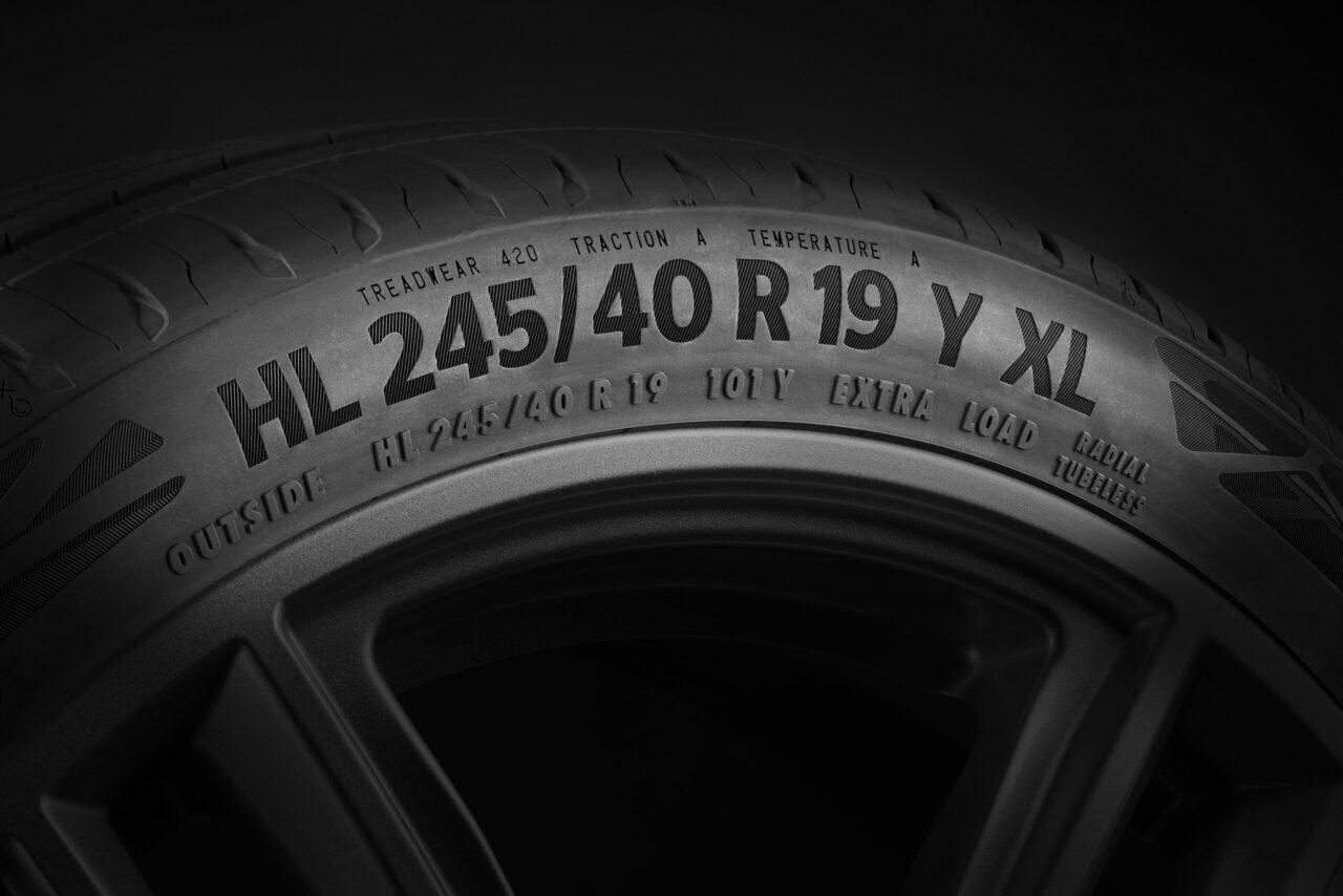

La sigla “XL” sugli pneumatici sta per “Extra Load”, che si traduce con “Carico Extra”. Questo indica che lo pneumatico è progettato, costruito e omologato per sopportare un carico superiore rispetto ai normali pneumatici auto, quindi hanno una carcassa più robusta. In altre parole, gli pneumatici XL sono rinforzati per gestire carichi più pesanti senza compromettere la sicurezza e le prestazioni del veicolo alla velocità massima nei test di omologazione. Questa velocità si ricava direttamente dall’indice di carico dello pneumatico.

Solitamente, uno pneumatico XL è contrassegnato dalla sigla “XL” stampata sul fianco, insieme alle altre marcature che si trovano sulle gomme, come dimensioni, indice di carico e velocità. Ad esempio, potreste vedere qualcosa del genere: “205/55 R16 91V XL”. In questo caso, “XL” indica che lo pneumatico è progettato per carichi extra. Attenzione, poiché le gomme rinforzate si riconoscono anche attraverso altre sigle, come:
