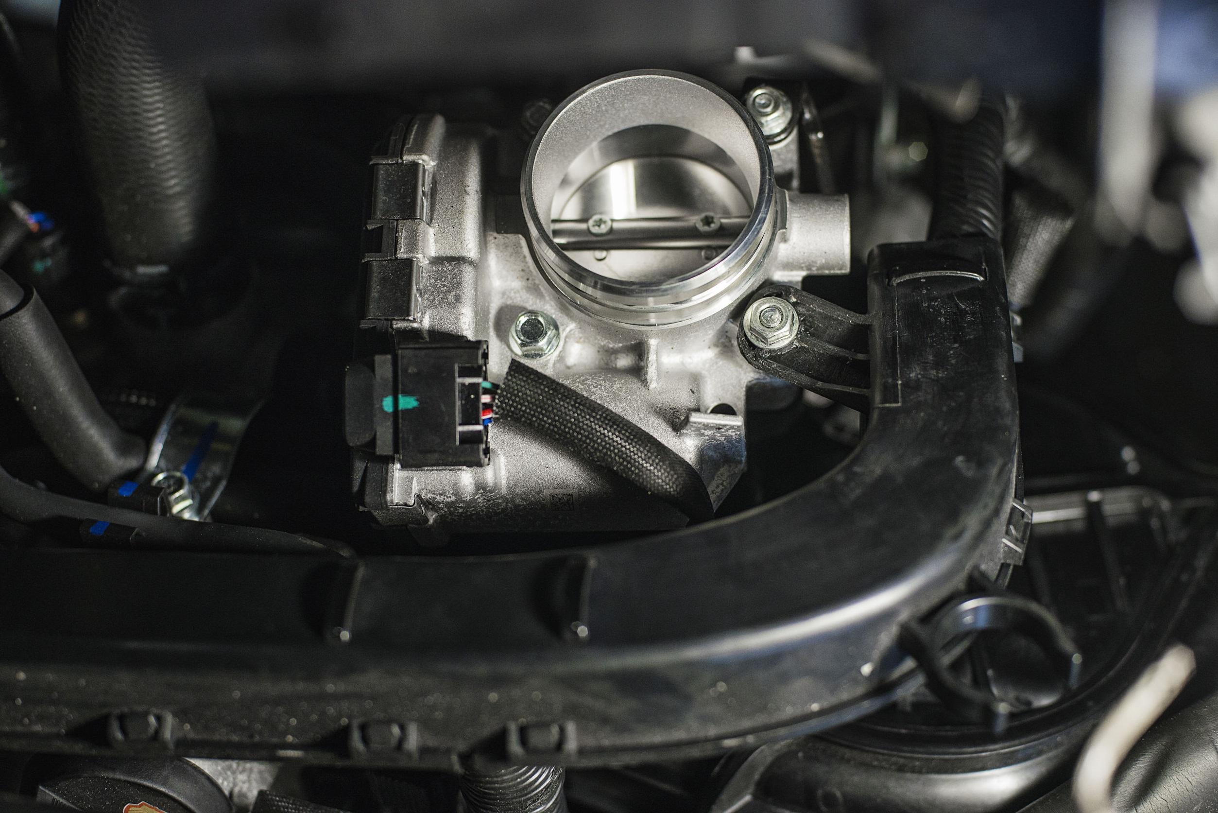

Il sensore MAP è tra i più conosciuti dagli automobilisti che si sono imbattuti nei problemi di erogazione che derivano da un sensore di aspirazione motore difettoso. Dove si trova il sensore MAP, come funziona e quali sono i sintomi di un sensore MAP da sostituire? Ne parliamo in questo approfondimento con i consigli di uno dei maggiori produttori di componentistica auto.
COS’E’ IL SENSORE MAP DI ASPIRAZIONE
Spesso il sensore MAP è confuso dagli appassionati con un non ben precisato “sensore della mappa”. In realtà l’acronimo MAP ha un significato ben preciso: “Manifold Absolute Pressure“. Da questo si capisce che i sensori MAP sono sensori di pressione dei collettori di aspirazione utilizzati per calcolare la massa d’aria aspirata dal motore senza carico.  Ad elevati carichi del motore, invece, è l’angolo della valvola a farfalla (tramite potenziometro) a definire il valore della massa d’aria. Ma non solo, nei motori turbocompressi (sia diesel sia benzina) il sensore MAP serve a controllare anche il turbo-compressione. Non a caso, ma stavolta con cognizione, viene indicato anche come sensore di pressione sovralimentazione anche se collocati a monte o a valle della valvola a farfalla.
COME FUNZIONA IL SENSORE MAP DELL’AUTO
All’interno del sensore c’è un diaframma che si curva per effetto della pressione esercitata. Il diaframma (o più di uno) sono collegati a estensimetri, tirati o compressi dalla curvatura. Ad ogni variazione della lunghezza corrisponde una precisa resistenza elettrica. Questa variazione di resistenza è letta e comunicata alla centralina tramite i 3 pin del sensore. A un pin arriva una tensione di 5 volt, al secondo pin c’è la tensione di segnale, che varia tra 0,2 e 4,8 V, al terzo pin c’è la massa del segnale. Non di rado può esserci anche un quarto pin se prevista la misurazione della temperatura dell’aria aspirata.
