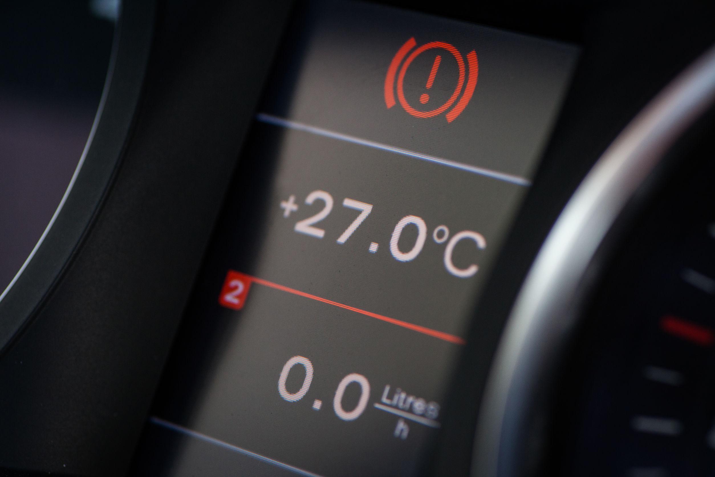

PERCHÉ SI ACCENDE LA SPIA AVARIA FRENI
La spia freni accesa è da sempre una delle avarie più pericolose, a denotarlo è proprio il colore rosso, che richiama l’emergenza del problema, rispetto a quelle ambra sul cruscotto. Prima di affrontare i problemi più frequenti ma poco noti, facciamo chiarezza sul funzionamento della spia di avaria freni. Il simbolo del punto esclamativo all’interno di un cerchio tra parentesi tonde è la spia di avaria freni. Quando si accende la spia avaria freni quasi sicuramente c’è una pressione insufficiente nell’impianto frenante.
