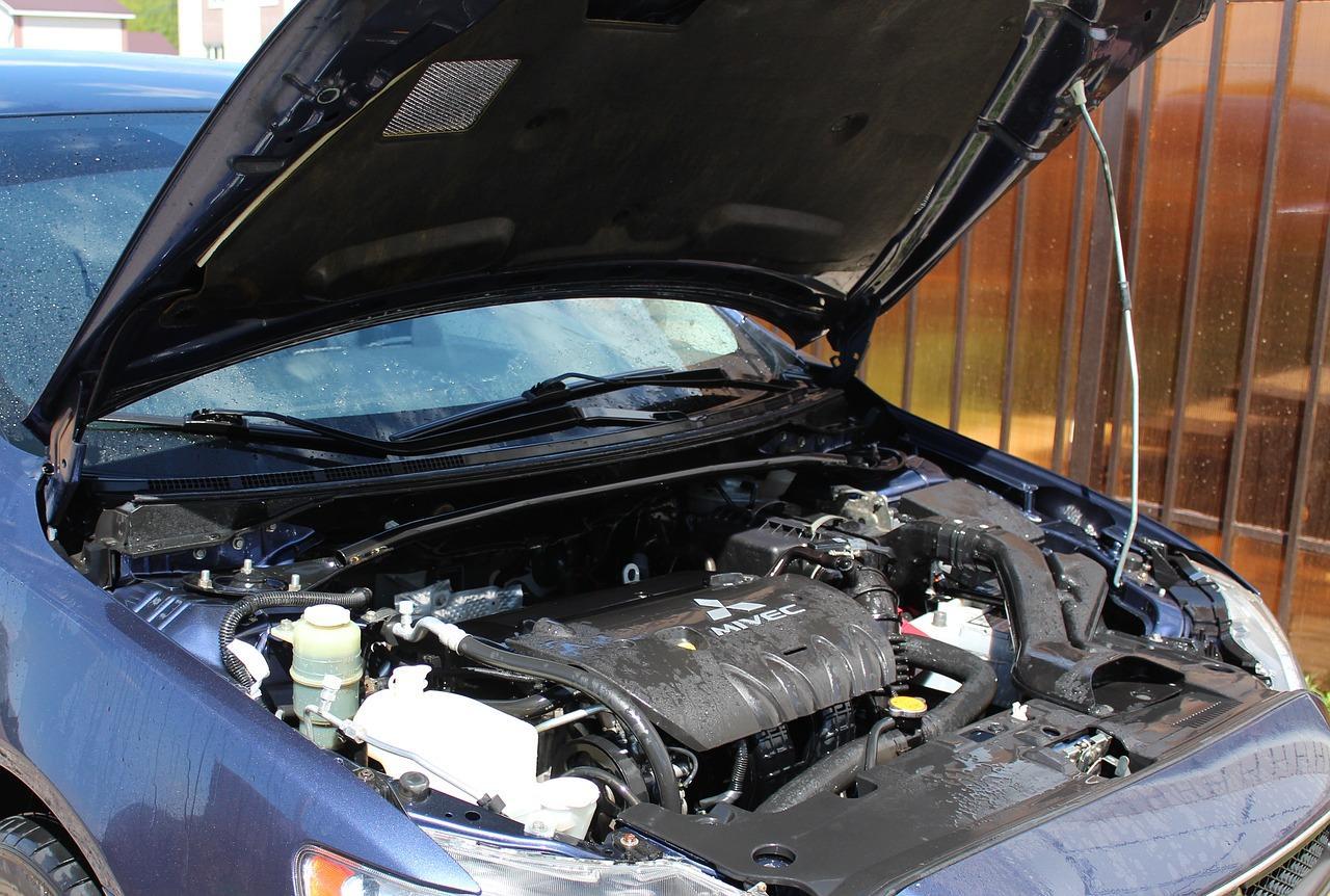

Quando è necessario lavare il motore? La polvere non è un buon motivo per usare l’idropulitrice nel vano motore. Oltre all’aspetto legale e ambientale, a farne le spese è anche la salute del motore. Il lavaggio del motore è necessario invece quando ci sono copiosi addensamenti di olio e polvere che non permettono di capire la provenienza di una perdita. Può essere necessario anche lavare il motore infestato da topi. In tutti gli altri casi, la pulizia semplice del vano motore si può fare per:
– rimuovere con aria compressa e un panno umido la polvere senza innaffiare il motore;
– dalla parte bassa, con l’idropulitrice per rimuovere sabbia e sale durante la stagione invernale o estiva.
COME LAVARE IL MOTORE SENZA FARE DANNI
Il lavaggio del motore con una lancia ad alta pressione da vicino invece impone alcune precauzioni riguardo a come lavare il motore e quali sono i più delicati da proteggere. Prima di pensare al modo più veloce per pulire il vano motore, bisogna riflettere sul fatto che acqua ed elettricità non vanno d’accordo neppure nell’auto.  La fase preliminare prevede di coprire con buste di blastica e nastro isolante tutto ciò che è collegato a un filo elettrico nel vano motore. In particolare:
– la batteria;
– il box di fusibili;
– la centralina motore;
– l’alternatore;
– il compressore del climatizzatore;
il debimetro.
PRODOTTI CHIMICI, IDROPULITRICE E VAPORE PER LAVARE IL MOTORE
Si può usare il vapore per lavare il motore? Assolutamente no! Se il vapore sembra perfetto per sciogliere depositi di grasso, le goccioline penetrano nei connettori avviando l’ossidazione dei contatti. Si può usare l’idropulitrice ad alta pressione? Ni, nel senso che una forte pressione dell’acqua potrebbe danneggiare manicotti in plastica invecchiati e le tubazioni di alluminio del compressore clima. Meglio un getto di acqua debole, un panno, qualche pennello per i punti difficili e olio di gomito, ma sempre a motore freddo. E i prodotti chimici per lavare il motore? Non ci sono particolari controindicazioni. Ma è meglio evitare quelli espressamente aggressivi sui trattamenti anticorrosivi del metallo (leggere sulla confezione), non esagerare con la quantità e seguire esattamente le indicazioni soprattutto riguardo ai tempi di azione prima del risciacquo. Dopo il risciacquo è importante asciugare il motore con aria compressa per allontanare l’acqua ed eliminare i ristagni prima di rimuovere tutte le buste di protezione.
